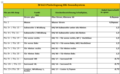

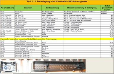

Hallo kadiraga,
Natürlich ich habe keine 100% Infos wie hast du alles konfiguriert und verlinkt in P-SIX, aber ich bin 99% sicher, dass du hast falsche Eingang Signal für Subwoofer genommen, ob Harman Kardon, Burmester DSP Verstärker sind alle Signale beschnitten, und beim FR und FL gibst kein Sub Bass Signal. Sondern für Subwoofer musst du abgreifen beim Harman Kardon ein Subwoofer Signal. Am einfachste wäre direkt von Original Harman Kardon Subwoofer abgreifen, aber je nach Soundsystem gibst unterschiedliche Varianten. Mit zusätzliche Subwoofer 2 Kanal Verstärker oder auch mit Extra 2 Kanälen. Ich sende dir erst paar Bilder mit Pin-Belegung aus 2 Varianten ich denke das hilft dir, sonst muss man genau suchen Eingang Signal für dein Model.
MfG. Klevik
Hi, die HK Pinbelegung hatte ich schon gefunden,ist etwas anders bei W211.
