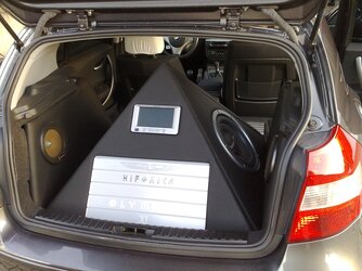

Die Pioneer Boxen (mit passenden Tweetern und Frequenzweiche) habe ich noch vom alten Hecksystem, diese waren seitlich hinten in ein Chassis eingebaut (siehe Bild).
Ich habe mich jedoch jetzt entschieden das alles neu aufzubauen und die Rücksitze wieder rein zu machen, da es mir zu viel war mit zu wenig platz
