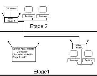

Undzwar soll die Wohnung meiner Eltern neu vernetzt werden.
Ich habe mal eine kleine Skizze angefertig wie die aktuelle Situation hier aussieht.
[attachment=0:3i4496xk]Netzwerksituation.JPG[/attachment:3i4496xk]
Doch sind die beiden Wlan Router verschiedener Hersteller doch schon arg veraltet und verkabelt ist mit Cat5 Kabel.
Also die Desktop Rechner die per Kabel gebunden sind laufen super mit dem aktuell vorhandenen Routern , doch bei den Wlangeräten gibt es arge Probleme.
z.B. Einige der vorhandenen Apple Geräten wollen sich nur mit einem Router verbinden oder auch mal garnicht
Dann hat der Laptop oder das Ipad ein problem mit dem "Zonenwechsel".
Also wenns vom Wlan1 ins Wlan2 geht.
Es ist halt nicht Flächendeckend Wlan vorhanden und das mit 2 Wlanrouter.
Dann würde mein Vater auch gerne das Kabel von Router 1 zu Router 2 weglassen.Ist das möglich? Es ist aber kein muss.

Hallo Jens,
erstmal zu deinen kurzen Fragen:
  • Router: am besten vom gleichen Hersteller und mit den gleichen Funkstandards (würden nicht auch 1 Router + 1 AP ausreichen?)[/*:m:2kvdn42r]
  • Cat7 ist oversized. Cat5e reicht normal für Gigabit aus, ich nehme seit kurzem Cat6. Mehr macht aber zu Hause keinen Sinn.[/*:m:2kvdn42r]
  • Gigabit Netzwerk macht Sinn, wenn du auch mal größere Datenmengen hin und her kopierst. Also z.B. Filme oder Backups von einem Rechner auf den anderen. Wenn du mindestens ein Cat5e Kabel hast, reicht das schon aus. Dazu einfach Router und APs mit Gigabit-Anschluss kaufen und fertig.[/*:m:2kvdn42r]
Ich habe erst letzte Woche bei meinen Schwiegereltern alles neu verkabelt. Ich habe dazu den Router mit WLAN im Keller (unter der Küche) hingesetzt und einen zweiten WLAN-AP im Obergeschoss. Zusätzlich wurden 4 weitere Zimmer mit Cat6 verkabelt und auch via Kabel direkt am Router angeklemmt.
Hast du bislang beiden WLANs den gleichen Namen gegeben? Falls du das so machst, solltest du auf jeden Fall unterschiedliche Kanäle vergeben - am besten mit einem Mindestabstand von 5 Frequenzbändern dazwischen. Ich habe beiden WLANs unterschiedliche SSIDs gegeben, weil der Router nur g kann, während der neue AP auch n beherrscht. Ich weiß nicht, ob das auch bei einem gemischten WLAN-Netz mit dem seamless handover klappt.
Ansonsten würde ich das Kabel auf jeden Fall belassen. Damit hast du eine deutlich schnellere und vor allem auch stabilere Verbindung. Alternativ kannst du den zweiten WLAN AP auch als Repeater einstellen.

Die beiden Wlan Netzwerke habe unterschiedliche Namen.
Quasi soll bei 0 Angefangen werden, ausser die Kabel halt.
Weil anfangen wurde mit Wlan Router1 und dann wurden iwann der 2te Router unten Angeschlossen weil auf Etage1 die Wlan verbindung sehr schlecht war.
Router und AP... die werden mit dem Kabel verbunden?
Und wenn ich das richtig verstanden habe soll der AP anstelle des 2ten Wlan Routers den Platzeinnehmen?
Kann ich an den AP auch die Desktop PCs mittels Kabel anschliessen?

Hallo Jens,
Router und AP kannst du mit dem Kabel verbinden. Wenn du kein Kabel nutzen möchtest, kannst du die meisten APs auch als Repeater verwenden. Du kannst aber auch die meisten Router als APs oder Repeater einsetzen.
Genau, den Router setzt du direkt ans Modem, den AP dorthin, wo das "zweite" Netz sein soll. Die meisten APs haben nur einen Netzwerkanschluss, es gibt aber auch welche mit integriertem Switch.
Du kannst aber auch problemlos die meisten Router als APs einsetzen.
Ich würde mal nach Routern und APs von TP-Link schauen. Die Geräte sind sehr günstig, aber dennoch solide. Ich habe davon mittlerweile mehrere Gigabit-Switches und APs im Einsatz.
AP: TP-Link TL-WA801ND
Router: TP-Link TL-WR1043ND
Wenn du beim AP mehrere LAN-Anschlüsse brauchst, kannst du noch einen Switch dazu holen (TP-Link 5Port Switch mit Gigabit kostet ca. 15 EUR). Alternativ kannst du auch den Router zwei mal kaufen und den als AP mit integriertem Switch verwenden.
Damit bleibst du locker unter 100 EUR und könntest sogar noch etwas Cat6-Kabel kaufen. =)
