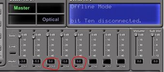

Sind die Pegeleinstellungen für die einzelnen Ausgangskanäle des DSP möglichst auf Max eingestellt oder hast Du bei allen noch "Spielraum"
Müsst ich nachschauen. Is schon einige Wochen her, dass ich das letzte mal was am DSP gemacht hab.
Jedenfalls kämpfe ich seit Jahren mit dem deutlichen Grundrauschen vom 788.
Ich kenne Deinen Helix nicht, aber bei BitTen versuche ich zumindest einen Kanal auf Max zu halten (also Absenkung=0) und die anderen kanäle orientieren sich dann an dem lautesten Kanal. Damit sind die Ausgangspegel des DSPs am höchsten und der benötigte Gain der nachgeschalteten Endstufen am geringsten
Wenn aber die HU bereits rauscht (Ich kenne besagte HU nicht, aber scheint wohl so zu sein) dann kannst du dich mit dem Prozzi auf den Kopf stellen... Geringer wird das Rauschen nicht werden. Allenfalls kann man versuchen das zusätzliche Rauschen zu minimieren.
Generell solltest du dich halt an den Grundsatz halten erst so spät wie möglich in der Signalkette mit der Spannung runterzugehen. Interessant wäre daher insbesondere bis wohin deine HU clippingfrei arbeitet.
