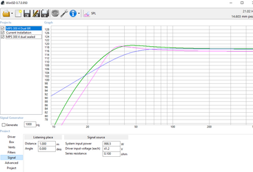

ja ich hab die Chassies mal simuliert:
2x MPS300 4ohm im GG bei 50l
2xMPS300 4ohm im BRG mit 72l und Tuning Frequenz von 28Hz
1x H12 im BRG mit 65l und 34Hz Tuning Frequenz (vorgefertigte Kiste von Audio System)
Die 2 MPS im GG sind vol allem zwischen 50 und 30Hz schon deutlich leiser als der H12 allein.
Im BRG spielen haben sie einen flacheren Frequenzgang als der H12 und sind im Pegel auch ganz leicht höher.
Im Bild ist Grün zwei MPS im BR, Blau im GG und Rosa ist der H12.

hast du die Leistungsdifferenz entsprechend berücksichtigt?
Der HX12 bekommt ca 500W@4Ohm die beiden MPS könntest du an der 175.4 parallel betreiben in Brücke (2 Ohm stabil, knapp 1kw)
Da hättest du dann die theoretischen 6dB Differenz rausgeholt bzw könntest dann untenrum etwas nachelfen mit dem EQ wenn es dir nicht reicht.
Ganz so trivial wie es in WinISD aussieht ist es dann eh nicht, aber ein guter Anhaltspunkt zur Entscheidungsfindung

Nicht HX12, H12. Der hat 2 Ohm und läuft bebrückt an der HX175.4 und bekommt 1000W RMS.

aaah, sorry, mein Fehler :D
In diesem Fall würde ich mit ewas weniger maximalpegel leben und mich an dem klanglichen Zugewinn erfreuen ;)
Wie du ja schon angemerkt hast alternativ BR ab 60L. Dann ist die Kiste wieder ähnlich groß aber natürlich flexibler in der Form und Höhe

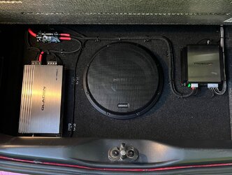

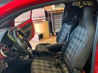

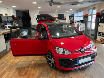

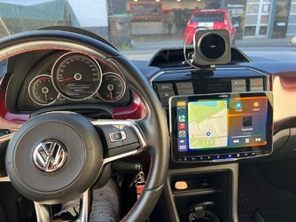

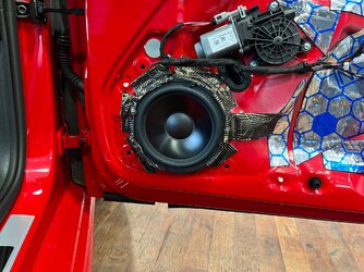

Erstes Review zu dem MPS 300.....meine Fre.... schiebt das Ding und bei Bedarf auch seeehr präzise....MICHAEL JACKSON - THE WAY YOU MAKE ME FEEL hat mich wirklich umgehauen auf Vollschub...Wahnsinn was aus 25 Litern geht 😅.

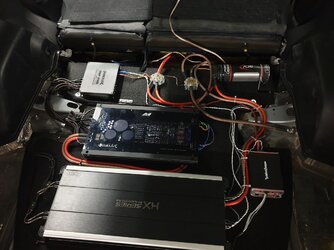

So richtig will ich nicht auf kleinere Subwoofer, aber ich brauch leider den Platz im Kofferraum und bin deshalb ein wenig dazu gezwungen. Momentan sind meine Verstärker und DSP unterm Kofferraumboden uns liegen direkt über der Reserveradmulde. Ich könnte mal schauen ob ich sie hochsetzen kann, um damit mehr Platz unter der Abdeckung zu kommen.
Der Gedanke mit einem 15er der in einem verhältnissmässig kleinem Gehäuse leben kann kam mir auch schon, hatte dann aber leider relativ schnell mit der Suche aufgehört weil ich realistisch aus der Reserveradmulde ca 40l raus bekomme.
PS. Das Bild Zeigt die Verstärker bevor ich die Verkabelung sauber zusammengebunden hab.
