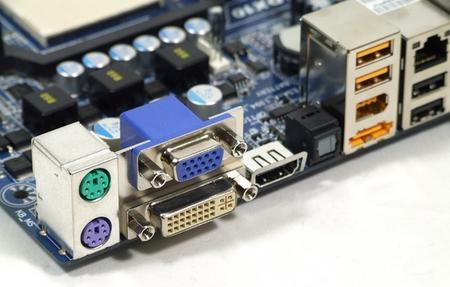

Wo steckst du denn deinen Monitor an? Du solltest ihn dann schon an der Grafikkarte anstecken. Evtl musst du im Bios noch umstellen, das die gesteckte Karte die erste ist, die er hernimmt.

Dann logischerweise mit dem Monitorkabel an die Karte und nicht ans Board. :thumbsup:
Nein, hinten am Rechner an die Grafikausgänge der Karte natürlich ;)
und nicht an das Board selber!
ich befürchte da hab ich keine. ist mir zumindest beim zusammenbau nicht aufgefallen. ich schau mal nach. danke schon mal ;-)
