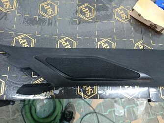

Also Setup soll nun folgendermaßen aussehen:
HT: Brax 1.1 an Kanal 1&2 Audison LRx 5.1k
MT: Brax 2.1 an Kanal 3&4 Audison LRx 5.1k
Möglichst nah beieinander montiert an der A-Säule in gelaserten Aluplatten.
TMT: Brax 6.1PP an Kanal 1&2 Brax X2000
Montiert auf Alu Ringen.
Sub: Brax 10.1 an Kanal 5 Audison LRx 5.1k
Montiert in GG, etwas größeres Volumen als angegeben.
DSP muss ich dann sehen, da lasse ich mich dann beraten vom Wölfi, der das ganze einmessen und abstimmen soll
Ebenfalls Dämmung usw,.. da arbeite ich meine Reste ALB auf und für den Rest wie beim DSP.
Wird allerdings alles Schritt für Schritt eingebaut weil ich das Auto jeden Tag fahren muss..
Denke auch dass es dann eher einen Umbau Bericht geben wird .. als hier Bilder zu posten.
Bin total gespannt wie das Ergebnis wird!!
