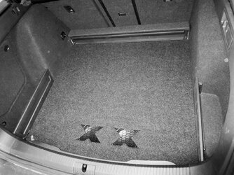

Der Golf7 Variant hat ja eine große Reserveradmulde...da passt eigentlich alles locker rein.
Hier 2 ArcAudio ARC8:

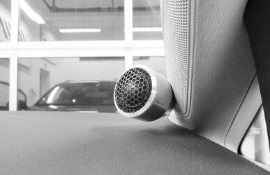

Ich baue die Hochtöner meist in Alukapseln an die A-Säule:

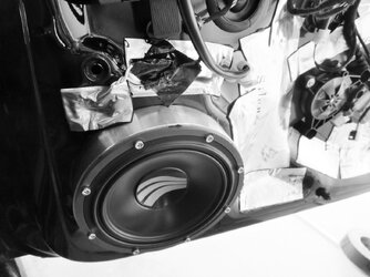

Tiefmitteltöner in der Tür passt eigentlich jeder 165 Lautsprecher rein.
Hier auf einem Aluring 170/33 von sound-install-products:

Türen gefällt mir gut, die Ringe sehen massiv aus! Ist ein Unterschied merklich zwischen Alu und Stahl Ringen wegen dem unterschiedlichen Gewicht?
Kofferraum auch, aber mit einem 10" ist es denke ich dann enger und mit der großen 5.1k?!

Diese aufgesetzten HT gefallen mir nicht.

Von Vorteil ist es defintiv, keine magnetischen Materialien als Adapter zu verwenden.
Da hast du recht, kann man schön einbauen ohne zu stopfen :-)
Nur diese aufgesetzten HT gefallen mir nicht wirklich auf einem Gitter wo sie eigentlich drin sind..
Hast du den umgebaut?

Ich denke die schwereren Aluringe machen dann im vgl zu den Kunststoff Adaptern einen satteren Kick?!
Da werde ich mal schauen dass ich auf die Türen dieses mal noch mehr Wert in den sauberen Einbau lege.

Ich hätte gerne einen HT der hinter die Säule passt und gut spielt. Nur das Gitter ist leider extrem verstopft und da geht es sehr eng zu dahinter. Die Ausrichtung ist auch eher suboptimal

Der KR Boden hat ja 2 Ebenen. RRM und darüber dann noch eine optionale Zwischenebene in voller Kofferraumbreite mit "Endstufenhöhe". Da geht definitiv eine ganze Menge rein. Auslegung der Gehäue unterscheidet sich darin, dass du je nach Fahrzeug eine Eigenresonanz vom Fzg. und den Druckkammereffekt (generell eine Anhebung der tiefen Frequenzen) hast.
