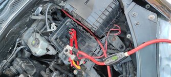

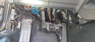

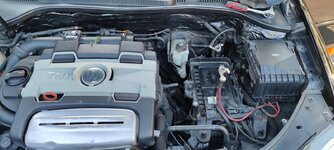

Habe vorhin das Pluskabel von der Batterie in den Innenraum gezogen.
Luftfilter und Batterie ausgebaut

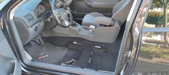

Fahrersitz ausgebaut. Es sind nur vier Schrauben und zwei Kabel abzunehmen.

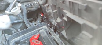

Pluskabel mit einem Kleiderbügel verstärkt zum durchstoßen
Hier kommt es raus
Ich wollte das Kabel eigentlich am Sicherungsträger festmachen, aber die Öse an dem fertigen Kabel welches ich von User TimTaler aka Marc bekommen habe (big thx nochmal!) war schon fertig gecrimpt mit Sicherung etc. Habe es direkt an den Pluspol der Batterie angeschlossen

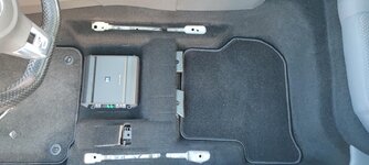

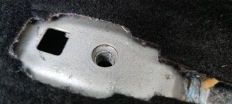

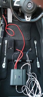

Hier der Verstärker unter dem Fahrersitz, könnte ganz gut passen denke ich. Kann ich das Loch von der Schraube vom Stuhl (rot markiert) für die Masse nehmen? Ich würde dann die Stelle blank schleifen.

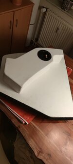

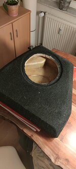

Hier mein Subwoofergehäuse was ich von TimTaler gekauft habe. Dieses hat einnpasr Liter mehr als die 15L Ebaygehäuse weil aus GFK. Denke der Alpine SWG-1044 wird da besser spielen. Auch hier nochmal danke @ Marc.
Zum testen kommt aber erstmal der fertige hifonics mr8-dual rein, der für den bimmer bestimmt ist :)

Meiner Meinung nach geht Auto Turn in nur wenn du High Level Eingänge nutzt.
In deinem Fall:
Blau/weisser Anschluss am alpine, kabel zum Verstärker, fertig.
Der remote Anschluss ist denke auf den Bildern sehr gut zu erkennen zwischen +/- am Amp.

Technisch funktioniert alles mit Remote und so. Aber mega eng unterm Sitz. Würdet ihr die Stufe so drehen, dass man ohne Ausbau Gain, Low-Pass & Bass EQ der Stufe bedienen kann? Habe bisschen Angst das ich mit den Fersen an die Chinch Kabel komme. Ich denke ich kaufe mir abgewinkelte Kabel. Hier liegt die Stufe hinterm Sitz, so soll es natürlich nicht bleiben :)

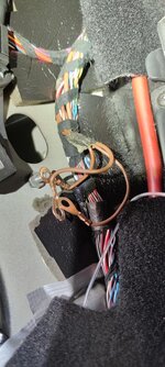

Da ich nicht genau wusste, wie ich mir die Masse von der Sitzschraube hole bzw. keinen so großen Kabelschuh habe, habe ich jetzt am Verteiler beim Habenöffner abgegriffen. Sollte auch klar gehen oder.
Meine Kabelschuhe waren alle zu klein hierfür

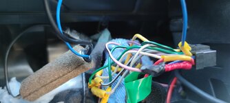

An dem Pin für remote am Radio war bzw. ist die Radio-Phantomspeisung fürs Radio. Keine Ahnung ob das so muss, habe aber einfach Remote mit drauf gecrimpt, der AMP geht mit dem Radio an und aus und das Radio hat jetzt irgendwie auch besseren Empfang meine ich :-)

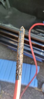

Dein Radio Kabelbaum sieht nicht so schön aus, insbesondere wenn sich die PVC Klebebänder lösen welche zur Isolierung der Kontakte gedacht waren. Es gibt kleine Schrumpfschläuche die man mit dem (Gas)Feuerzeug oder Gaslötkolben ganz gut relativ Punktgerecht einschlumpfen kann.
Wenn man den ganzen Kabelbaum abseits der Steck/Kontakte mit dem schwarzen Würth Gewebeband umwickelt sieht das gleich schöner aus.

Zu der Masse - ich würde das nicht alleine so stehen lassen. Es gibt Masseschleifen, das kann man ausprobieren - aber die OEM Verteiler sind meist OEM-Minimal ausgelegt, da kann dir alles mögliche schmoren/stören wenn der Amp den benötigten Stromfluss der anvisierten 650W Leistung generieren kann. Bei meinem Fahrzeug war der OEM Massepunkt unter dem Batteriekasten ab Werk in Wagenfarbe lackiert (nix Kontaktfläche, Ringmutter wird es schon richten) und das Gewinde der aufgeschweißten Mutter zum Karosseriekontakt völlig korrodiert. Deswegen vorher mein Hinweis da nachzuarbeiten und Big3/4 ernsthaftnin Betracht zu ziehen. Meine LiMa hatte zwar laut Testdiagramm 180A generiert, jedoch ist nur die Hälfte am Starterakku angekommen... Dein Golf 5 sollte auch schon ein paar Jahre runter haben, da fallen solche Sachen eben an - oder klar, Zusatzakku mit Extra Verkabelung in den Kofferraum und alles kaschiert. ;-)
Ja stimmt, ich hatte die Kabel vor 10 Jahren gelötet und mit den mit dem Klebeband isoliert, das sieht echt nicht mehr schön aus. Wusste damals gar nicht das es diese Schrumpfschläuche gibt :)

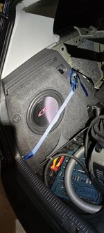

Ich weiß es geht schöner, aber sub ist fixiert. Habe ihn auch schonmal spielen lassen ohne die LS eingestellt zu haben. Nachdem ich den neu entdeckten Rost im Auto beseitigt habe, werde ich die offenen Stellen im Auto noch dämmen und zu machen. Dann kann ich mich an das einmessen machen. Bin aber schon jetzr begeistert vom m
Bass, klingt super und war eine sehr gute Idee. Danke schonmal für die Tipps zu Hardware und Einbau. Jetzt steht Abstimmung an :)IMG_20220902_191523.jpg

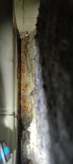

Hier noch der Rost, auf den ich aufmerksam geworden bin nachdem ich die hintete Seitenverkleidung abgenommen habe.
Spanngurt bitte nicht über das Wooferchassis, ansonsten sehr saubere Lösung mit dem Gehäuse
Ja werde ich machen, aktuell berührt es auch nur die äußere Dichtung aber werde den Soanngurt mit irgendwas anheben.
