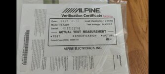

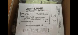

Die beiden Alpine S-A60M kamen heute an. Eine geht in den Golf und eine in den Bimmer. Leider streuen die nicht so hoch wie in machen Youtube Videos. 648w rms u. 650w rms
Beworben mit 600 und beide +50 drüber passt doch bei dem Preis, zumal weder Probleme mit Qualität, Hitze/Leistungseinbruch/Störungen oder Garantie zu befürchten wären was bei den Alibaba+Marketplace NoName Amps ja oft Abendteuerlich ist.
Dennoch würden mich Leistungsmessungen interessieren unter 12 bis 14 Volt und wie es mit Dynamischen Leistungsreserven steht. Fraglich auch wie das mit der Serienproduktion aussieht das eine Verstärkerserie bei Massenproduktion derartige Streuungen haben soll wenn bei Class D sogar ein Dämpfungsfaktor über 1000 angegeben wird. Ich könnte mir eher vorstellen das für den EU Markt (hier beide ca 650W) gegenüber den US Markt Angaben mit 850 W im Video unterschiedliche Messmethoden oder Leistungsklassifizierungen angegeben wurden. Oder die ersten Modelle waren absichtlich vorselektiert und schwächere Amps später ausgeliefert bzw im Produktionsprozess nachträglich eingespart. Solches Verhalten kenne ich früher von Sony und Samsung Mobilfunkgeräten - die ersten Lieferungeschargen waren (vom Display & Performance) TOP, nach 3-4 Wochen waren die Geräte praktisch nur noch Schrott im Vergleich - doch jede Reparatureinsendung kam mit dem Hinweis "alle Messergebnisse innerhalb Toleranz" zurück...
Bau ein die Dinger und werf ein paar Kisten zum Vergleichen ran - dann kannst entscheiden+berichten wie die Praxis aussieht. Wichtig ist letztendlich nur, das es ordentlich und zum Preis entsprechend funktioniert.
