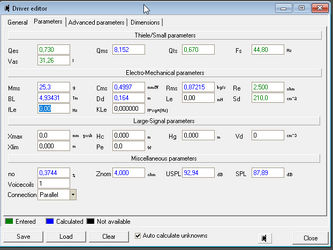

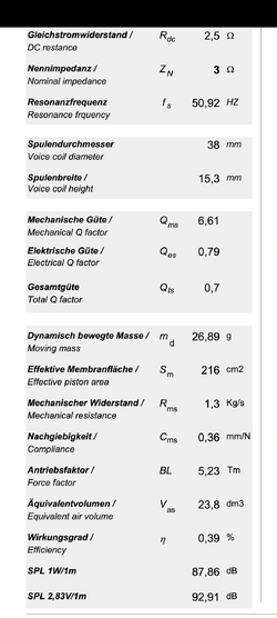

Schaut euch Mal beim Foto diesen Aluminium Korb an wie komplett hohl der ist! Trägt das auch zum hohen Vas dazu oder sind Vas werte nur Gummisicke und diese "Spinne" ?
Fs: 44,8 Hz
Re: 2,5 Ohm
Z: 3,00 Ohm
Qms: 8,32
Qes: 0,73
Qts: 0,67
Vas: 31,26 Liter
Sq: 216 qcm
Mms: 16,8 g
SPL: 88 dB (1W/1m)
92 dB (2,83 V/1m)
Pe: 225 | 150 Watt
