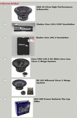

Gladen SQX10 im I40

Du solltest hier keine an dich persönlich gerichteten Angebote öffentlich machen!
Schreib den Text ab und Lösche das Bild.
Eine Zusatz-Batterie ist sehr sinnvoll. War ja nicht dabei im Angebot vorhin.
