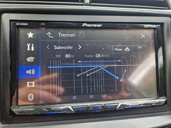

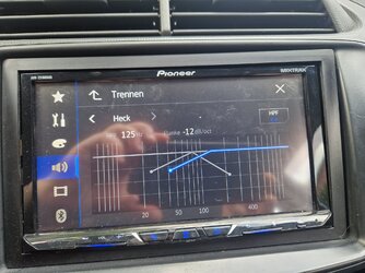

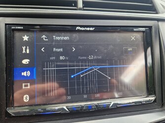

PS: Habe natürlich auch wieder herumgespielt, alles wieder neu eingemessen, siehe Bilder. Weicht von unseren Einstellungen ab, die da waren Sub 40HZ -12db Front 80Hz -12db Heck 100Hz -12db.

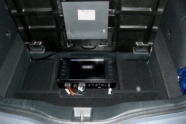

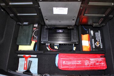

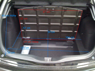

Bin am Überlegen, ob ich meine Mulde aufgebe und da einfach einen rechteckigen Sub hineinlege und die Endstufe.

Wenn der KR nutzbar bleiben soll, dann ist die RRM definitiv die Lösung. :thumbsup:
