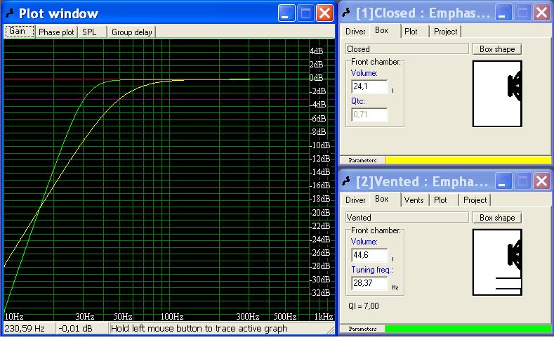

Hab mit einem Frequenz Generator die Frequenzen des Subs durchgespielt. So 40-60 Hz ist dre Bereich, der am meisten überdeckt ist würde ich sagen.
Das ist das maximale, was aus 19 mm MDF rein geht, mehr wie 43 L geht nicht, die Chassis brauchen ja auch noch etws Platz nach vorn oder hinten.
Alternative 2 wäre ein zweiter 10", dann wäre der Verlauf genau wie jetzt, nur halt 3 dB mehr wegen der doppelten Fläche und nochmal ca. 3dB mehr wegen der ca. doppelten Leistung.
Mit den 2 12" im GG hätte ich nur mit deren Fläche und Wirkungsgrad 6 dB mehr, alledings fehlt da der Tiefgang.
Aber ich will hier jetzt nicht zuuuuuu weit vom Thema abschweifen.
