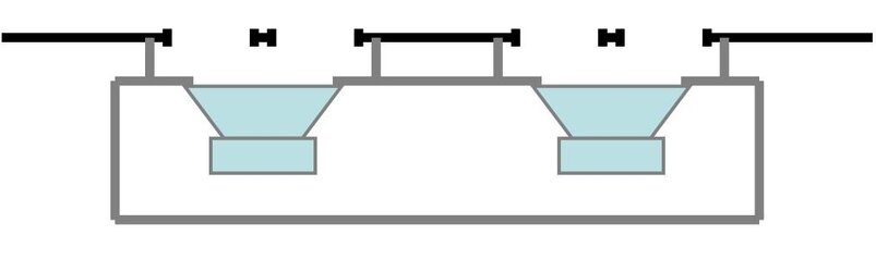

Das ganze müsste in einem E210 unter die zwei 16cm Öffnungen luftdicht "druntergehängt" werden (also zwei Stück, jeweils eins pro Seite)

Nein nein, einer pro Seite - also ein Chassis/Sub "pustet" durch zwei Löcher in den Innenraum.
Den Steg zwischen den beiden vorhandenen Öffungen könnte man noch ausschneiden, damit die Fläche grösser wird.

ach ja,war mein fehler,wieder falsch gelesen...geht mir in letzter zeit oft so :kopfkratz:
ein LS durch 2 löcher sollte klappen,denke ich!dann muss esnur noch stabile werden :hammer:
