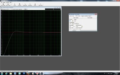

habe aus dem Forum 2x Kove KLD 10 gekauft. Diese sollen bei meiner Schwiegermutter ins Astra F Cabrio.
Da der Kofferraum sehr klein ist, soll auch das gehäuse dementsprechend werden.
Laut WinISD währe wohl Optimal 30ltr geschlossen pro Chassis.
Wollte eine Doppelbox bauen, in der aber beider Chassis getrennt voneinander Arbeiten, also hermetisch getrennt.
Treiber wird eine Hifonics ZX 7500.
Auf Bandpass wollte ich nicht gehen, da ich den Port zwischen die Rücksitzbank führen müsste. Hatte das schon bei Didi im Album gesehen, gefällt mir nicht.
Bei der Berechnung auf Bassreflex bekomme ich immer eine starke erhöhung rein, aber laut Kove sollen die ab 35ltr gut in BR gehen.
Hat jemand Vorschläge?
