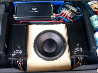

Nur Bilder vom Testaufbau, aber in die Richtung wird es gehen.
Am liebsten wäre es mir wenn ich die beiden MA's auf die linke Seite bekommen könnte, aber dann wird wahrscheinlich der Subwoofer nicht mehr passen, bzw einseitig sehr dich an der Wand des Gehäuses sein.
Sorry für die miese Bildqualität, hatte nur das Tablet zur Hand.
MfG
