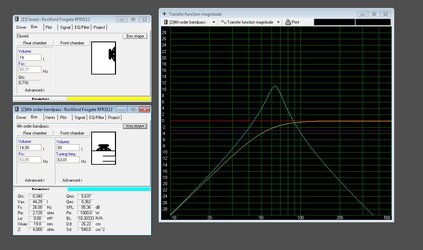

Sooo liebe Gemeinde, habe es nun doch mit WINISD hinbekommen )hoffe ich jedenfalls.
Hier mal die Screenshots. Kann mir jemand sagen, ob ich das so richtig gemacht habe, bzw. ob das hinkommt?
Würde den Bandbass sein lassen. Eher mal mit 37 Litern geschlossen simulieren. Richtig wohl fühlt er sich in 56-70 Litern Bassreflex. Da geht er ab wie Sau.

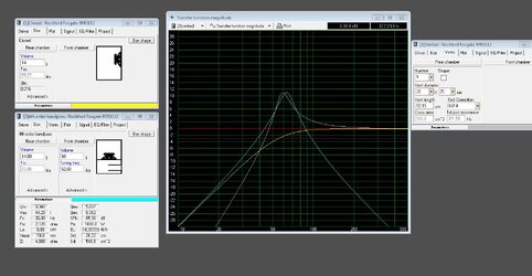

Ok, beim BR komme ich mit 60l auf dieses Diagramm. Geschlossen geht nicht, da ich eine Limo habe, und den port durch den Skisack führen wollte.
Dann geht auch kein BR.
Wenn der Woofer geschlossen funktioniert, funktioniert er auch im Bandpass. Allerdings sehe ich bei Zahlen unter 35L keine Eignung für GG.
Falscher Woofer, würde ich sagen.
Kommt auf die Limo an. Hatte einen BMW E36 coupe und eine geschlossene Kiste mit dem 12" Punch HX2 Habe die Befestigungen von der Rücksitzbank verlängert und damit einen Spalt bekommen durch den der Bass in den Innenraum gespielt hat. ist zwar dann ein undef. Bandbass aber ich hatte gerade mal 31 Liter Volumen. Kleiner Tip. Mal versuchen das Gehäuse in das Seitenteil zu bauen. Hatte die besten Erfahrungen damit.
Seitenteil im Kofferraum?
Laut Parametern ist der Sub nicht GG geeignet, sollte hier also auch nicht zur Debatte stehen.
naja,ist ein Audi 90 typ 89. Also ganz geschlossener kr. Skisack ist die einzige Alternative. könnte ja auch br bauen, und den Port durch Skisack, und die Membran in den kr spielen lassen.
