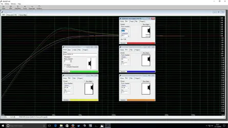

Jetzt habe ich aber eine Frage zum Gehäuse bau. Ich habe mir den Exact und den Scan mal bei WinISD angeschaut mit den Daten vom CBC Gehäuse (31,24liter, Portlänge 63,30cm, 47,70cm² Portfläche). Die Abstimmfrequenz fand ich im Netz nicht, laut WinISD müsste es dann 25,3Hz sein mit den passenden Daten zum Gehäuse.
Das ganze habe ich dann auf den Scan übertragen und der Verlauf schaut schonmal sehr sehr ähnlich aus. Jetzt ist es beim CBC Gehäuse ja auch bekannt, dass man eine Platte einfach umdrechen kann und man hat anstatt des BR ein GG. Diese Daten habe ich auch übertragen und dann mal geschaut, wie sieht das aus mit dem Volumen, welches ich unter meinem Sitz bekommen könnte. Da hab ich dann die Qtc gesehen, dass diese von 0,73 auf 0,8 ansteigt und hab das ganze mal ein wenig gegoogled. Ich verstehe daraus, je größer der Qtc wird, desto schlechter würde der Woofer im Gehäuse spielen.
Ich frage mich jetzt, kann man sagen, der unterschied von 0,73 auf 0,8 ist gravierend? kaum hörbar? man hört es wohl, aber nicht so schlimm?

Ob 0,73 oder 0,8 wirst du kaum raushören. Wenn mir jemand für (s)ein Subwooferchassis einen Subsonic von 30Hz/24dB empfiehlt, würde ich mich direkt nach einem anderen Produkt umschauen :fp:

Ich habe sehr gute Erfahrungen mit einem GG von 20-23L damals im SLK gemacht
im BR solltest unbedingt einen steilflankigen Subsonic verwenden.
20-23l hört sich sehr gut an. Ich kann mich halt bisher nur auf WinISD stützen, praktische Erfahrungen sind da natürlich Top vorallem wenn ich diese noch unter bekomme!

Ich habe mit dem SS23W auch schon ein wenig Erfahrung gesammelt.
Wenn du kein Cabrio hast, verbau ihn auf alle Fälle im Geschlossenen Gehäuse mit ~25l.
Hochpass weg lassen und Tiefpass so hoch wie nötig.
Im A3 hatte ich mal zwei Stück an gut 400W einer DLS A7 und später gut 800W einer Masterstroke 3000.
Der mögliche Pegel ist wirklich nicht zu unterschätzen. Da muss das Frontsystem erst mal dagegen ankommen.

In GG also ohne Hochpass ok, dann werde ich das Probieren. Danke für die Info. Werde Probehalber dann ein GG zusammenschustern wenn ich soweit bin.
