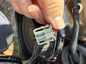

kann mir jemand sagen, welche Bezeichnung der Stecker hat ? Ich suche fuer den Stecker das Gegenstueck, am besten ein Adapter aus dem dann 2 Kabel abgehen.
Octavia 5E von 2018, TT in der Tuer.
Google und KI haben noch kein brauchbares Ergebnis geliefert.
Ich stelle mich wohl zu bloed an. Ist doch ein ganz normaler VAG Flachstecker, oder ?

Sollte sein: VW 1J0972923
Den Benutzet Gack auch gerne für Subwoofer etc.
