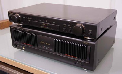

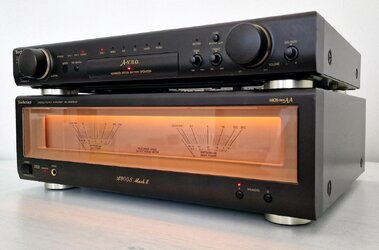

Hallo👋, ein kurzer Einwurf noch zum Thema des Threads. Die Sache mit dem sauberen Strom hatten auch einige renomierte Home-Hifi Hersteller schon früh auf dem Radar, von daher wird klanglich sicher etwas ernstnehmbares dran sein. In welchen Umfang allerdings und ob der Erfahrungsbericht im ersten Post aus 2003 wohl auch ein bisschen in überschwenglich begeisterter Euphorie wie seinerzeit gern üblich verfasst wurde, sei mal dahin gestellt😉
Mir ist diesbezüglich die Firma Technics noch gut in Erinnerung, die in den 90er Jahren (als man sich noch Mühe gab) eine interessante Sache Namens A-V.B.O. (Advanced Virtual Battery Operation) für ihre höherpreisigen High End Serien auf den Markt brachte. Dabei wurde in den Geräten quasi Batteriebetrieb simuliert, was Stromrauschen und andere unerwünschte Netz-Effekte verhindern sollte. Maßgebliche Schaltungsteile wie OPVs in Vorstufen zb liefen dabei tatsächlich die meiste Zeit auf Akku, welche im Standby oder je nach Ladezustand auch während des Betriebs nachgeladen wurden. Eine LED zeigte an, wenn das Gerät im V.B.O. Modus also rein auf Akku lief. Für stromhungrige Endstufen wurde dieses System wohl über ausgefuchste MOSFET/Kondensator Schaltungen realisiert.
