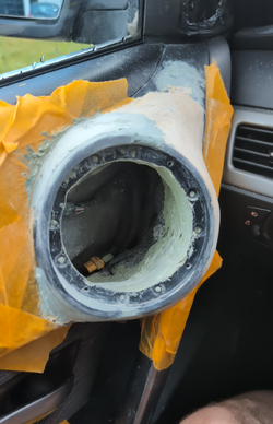

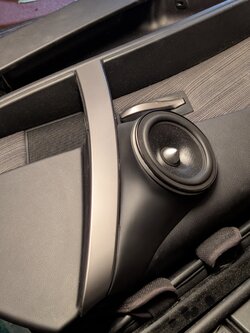

Bei mir sind die gehypten STEG MSS3 verbaut und die können tatsächlich treten wir ein Esel. Das braucht's auch, weil ich keine Tieftöner verbaut habe und diese bei 185Hz direkt an den Aliante 10" übergeben.
Am Ende des Tages hat sich auf der rechten Seite das Gitter gelöst und wild angefangen zu resonieren.
Freue mich schon sehr aufs nächste Treffen und hoffe, dass ich die MSS3 bis dahin ins Armaturenbrett bekomme.

Spielen die bei Dir offen ins Türvolumen oder in einem geschlossenem Gehäuse (wieviel Volumen?)?

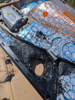

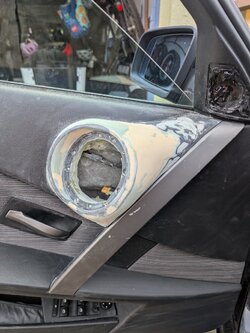

Die spielen zwischen Wetterschutz und Türverkleidung, durch relativ schmale Kanäle mit Schafswolle bedämpft, theoretisch in weitere größere Kammern, unten in die Türen. Nicht optimal, aber besser als die OEM Plätze.
Die Türverkleidungen habe ich in dem relevanten Bereich, rund um den MT, mit einer dickflüssigen Masse (2kg epoxy/talk/Stahlgranulat/Glasfasern) übergossen.
Beim AudioSystem HX130 Phase, welchen ich zuvor hier verbaut hatte, gab es keinerlei Mucken.
Der MSS3 mit seiner Carbon-Membran knallt allerdings derart, dass die Türverkleidungen im Stimmbereich resonieren.
Vielleicht hätte ich mit alubutyl bessere Ergebnisse erzielt, um so die Resonanz der Verkleidung an sich, nach unten zu drücken. Durchs Versteifen habe ich die Resonanzfrequenz der Verkleidung anscheinend nach oben verschoben, genau in den Arbeitsbereich der Mitteltöner.
Die restlichen Bereiche und Flächen vor und hinter dem Wetterschutz (Tür/Verkleidung) ist mit bis zu zwei Lagen 2.5mm alubutyl gedämmt.
Ich hoffe daher sehr auf die Armaturenbrett-Lösung✌🏼
