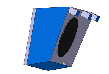

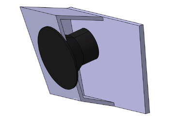

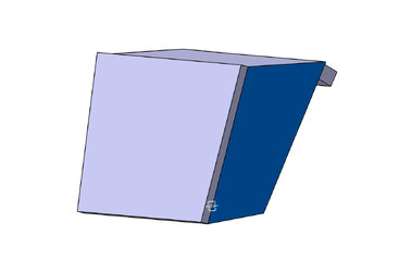

Ich werd das mit dem Frontsub auch dieses Frühjahr mal probieren.
Hab schon mal angefangen was, zu konstruieren...
Das sind ca. 8-9 L Volumen - so gebaut, dass das Gehäuse relativ bündig mit dem Türausschnitt der Beifahrertür abschließt. Nach Oben zum Handschuhfach bleibt dann ein Spalt von ca. 2-3 cm, durch den der Sub in den Innenraum spielt...
Die blauen Flächen sind die Kontaktflächen zwischen Auto und Kiste im Fußraum.
Wenn das funktioniert wär das für mich auch eine schöne Ergänzung untenrum. Vor allem die Membran wär schön geschützt. Macht das nicht irgendwelche sauerein mim Frequenzverlauf wenn er durch den schmalen Spalt (vgl Bandpass) und dann noch aus dem hornförmigen Fußraum herausspielt?

tja, ob und wie das ganze funktioniert, weiß ich auch noch nicht. Meine bessere Hälfte hat halt die Bedingung gestellt, dass die Membran nicht an ihren Füßen ist, und sie eine massive Platte hat, wo sie ihre Füße "abstellen" kann...
