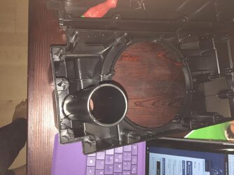

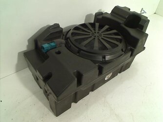

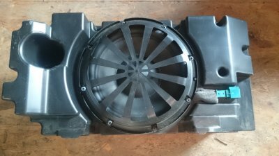

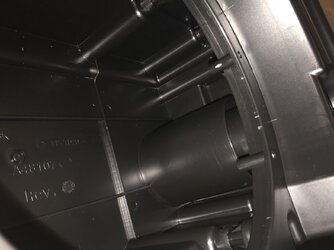

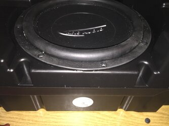

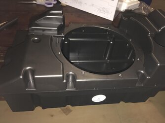

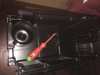

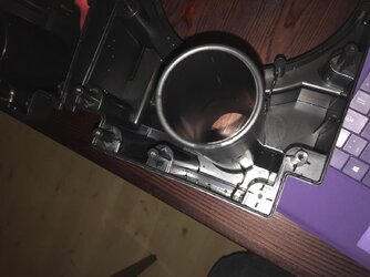

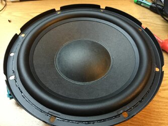

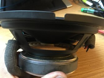

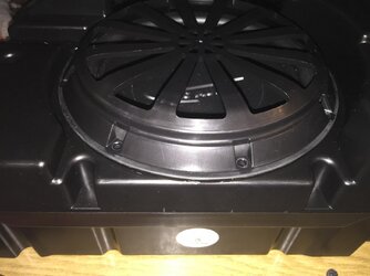

Moin zusammen,
für mein neues Projekt http://www.klangfuzzis.de/showthrea...her-und-Einbau-im-Mercedes-W447-Vito-V-Klasse habe ich mir heute den originalen Sub vom Hersteller geholt - eigentlich nur, um das Gehäuse zu nutzen....es handelt sich dabei um den unter dem Fahrersitz eingebauten Sub aus dem Burmester System der neuen Mercedes V-Klasse.
Mechanisch passt der ARC8 sehr gut rein, auch das originale Gitter lässt sich montieren.
Ob das taugt und der ARC da überhaupt richtig eingesetzt ist, wollte ich jetzt hier schon einmal diskutieren. Das Gehäuse hat brutto etwa 10-11ltr, Länge etwa 40cm, Breite 20cm, Höhe max 20cm. Durchgehende Höhe etwa 16cm. Ein BR Port ist eingebaut, dieser besteht aus zwei ineinandergeschobenen Röhren, Portauslass Dia 50mm, Gesamtlänge etwa 29cm.

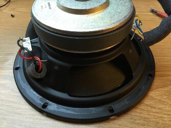

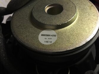

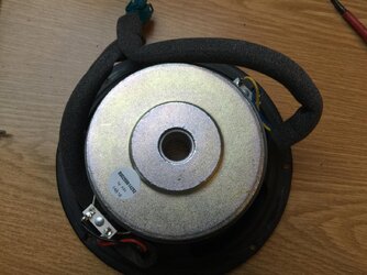

Ein Foto von der Beschriftung des originalen Treibers habe ich auch beigefügt.

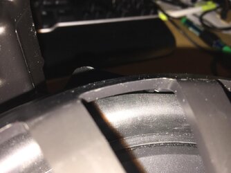

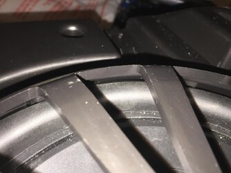

Füllung mit Muh-Wolle habe ich auch vor. Ggf. kann ich den ARC auch noch auf 10mm Zwischenringe setzen - falls sich das dann von der Höhe unter dem Sitz ausgeht. Achja, was meint ihr zum Freiraum zwischen Sicke im ARC und dem Gitter?
