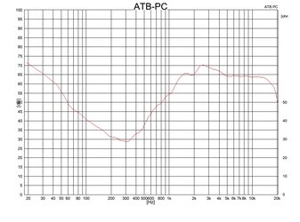

hab gestern mal bisschen mit ATB-PC gespielt, aber irgendwas stimmt bei mir nicht.
Ich bekomme immer einen Anstieg bei tiefen Frequenzen.
Zb. sieht mein HT (Hertz ML280, mit HP@1kHz, 12db) so aus:
Signal kam von CD (HU), Mikro ist das von Kirchner, Soundkarte ist eine USB Soundkarte, ebenfalls von Kirchner.

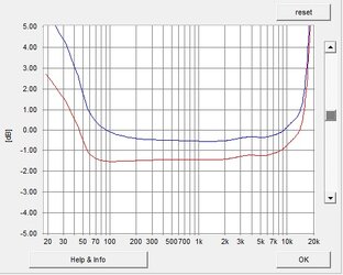

Habe die Systemkorrektur paar mal gemacht (sowohl mit Autoradio als auch Discman), hat plausibel ausgesehen:

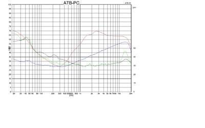

Mir ist aber aufgefallen, dass ich auch ein Signal bei tiefen Frequenzen messe, wenn die CD gar nicht läuft. Also mal in der Wohnung ausprobiert:
Rot ist die Messung vom ML280 im Auto (also mit Messsignal)
alle anderen Kurven sind ohne Messsignal, also quasi Blindmessungen.
Blau: Mikrofon ausgesteckt
Grün: Mikro eingesteckt (bei 14kHz ist wohl der Lüfter vom Laptop)
Schwarz: Mikro eingesteckt aber im Nebenraum
Auf gut deutsch messe ich also Mist
Jetzt kann ich natürlich das Messsignal lauter machen, allerdings war es eigentlich schon relativ laut
Irgendwie kann das doch nicht sein, dass ich soviel Hintergrund bekomme, oder?
Ist da was kaputt?
