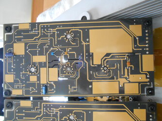

Technisch habe ich die Platinen nun einige male ausm KK draußen gehabt. Da sind auf der Unterseite etliche Leiterbahnen getrennt und mit Drähten woanders hin verbunden, einige Bauteile (Kondis) hinzugefügt (aber in beiden Monos unterschiedlich bestückt), die 0A2WA Röhre ist per Siliziumdiode überbrückt (Röhre somit nur noch Optik) usw.
Die Heizung läuft per Konstantstromquelle auf alle 4 Röhren pro Mono. Fällt eine Heizung aus, bekommen die anderen Heizungen mehr Strom ab, was zum noch schnelleren Ausfall der verbleibenden Röhren führt.
Ich habe dann die Röhren letztendlich erneut ausgetauscht (zu 6N30P-DR) und einstellen lassen.
Coverbeleuchtung, thermal pads und 16V Kondis selbst nochmal nach meinen Vorstellungen aktualisiert.
Nicht falsch verstehen, der Amp klingt super und ist ein Meisterstück.
Im Detail betrachtet schaut das aber irgendwie zusammengeschustert aus...
Bzw. Layout designed, veröffentlicht und dann nachgebessert an vielen Stellen.

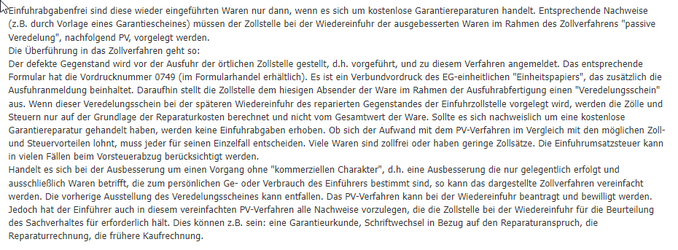

Im Real-Life sieht ein PV-Vorgang so aus..
Tu dir den Gefallen und bleib im DE/EU-Raum.
