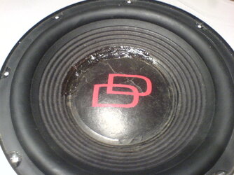

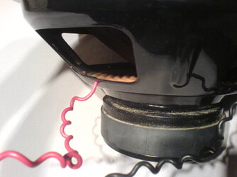

Ich hab mir letztens einen DD1012 geholt. Allerdings bin ich jetzt etwas stutzig gewurden:
1. Die Membran ist gewellt, was ich sonst auf keinem Bild im Internet erkennen konnte. Er hat nur eine 4 Ohm Schwingsspule. Es müsste sich also um einen DD1012a handeln, oder? Gab es die mit normaler, glatter Membran und mit dieser gewellten?
2. Die Dustcap ist gebrochen. Der hat wohl mal ziehmlich einen drauf bekommen. :ugly:
Die sollte man doch irgendwo im Internet bekommen, oder? Gibt es Erfahrungen bzgl. des Wechselns der Dustcap?
3. Die Gehäusewerte von DD sollen ja ganz brauchbar sein. Dort gibt es aber 2 Angaben: 45 Liter für kleine Gehäuse und 70 Liter für gute Performance. Ich hätte einen Mittelweg mit 55-60 Litern geplant, getrimmt natürlich auf 40Hz. Machbar?

Hmpf...meiner ist schicker und neuer ^^
Denke aber auch, das um 55-65l gut wären.
Ich werde bei meinem im original BR nochmal ein bisschen evtl den port kürzen, um etwas tiefer abzustimmen.

Ok, du wolltest mir deinen ja nicht geben. :keks: Ich nehm aber gerne deine Erfahrungen mit den Abstimmungen entgegen. Hat denn deiner auch so eine Membran?
Und sonst noch jemand Vorschläge bezgl. der Dustcap?

Und die schimpfen sich auch DD1012a, haben eine S4 Schwingsspule und haben eine "glatte" Membran. Verstehe! Also 2 Unterserien.
glaube nicht das die "a" heissen. Aber musst da evtl mal nen DD pro fragen
dein Chassi ist uralt Wing und hat bis auf das Logo gar nichts mit den neueren Serien zu tun. Hat er einen Aufkleber auf der Innenseite einer Korbstrebe ?
Es wäre auch ein riesen Zufall wenn er halbwegs akzeptabel in einem Gehäusevorschlag von DD spielen würde.
Eine Papierdustcap kostete mal um 10,-€ meine ich..
Musst du mal schauen wer den Deutschland Vertrieb von DD macht. Ich weiß es grad nicht.

@Thiel: Wie oben geschrieben: 03-2004 steht an der Innenseite des Korbs. Außerdem noch ein anderer Aufkleber mit: "DD2k-4" und noch einer mit "8010".
Wie ist der klanglich einzuordnen? Hast du nähere Infos?

hi,
das ist die erste Serie vom 1012. Der nachfolger wurde dann höher positioniert, der eigentliche Nachfolger von deinem ist der 512.

Der Korb hat aber starke Ähnlichkeit mit den aktuellen 1012.
