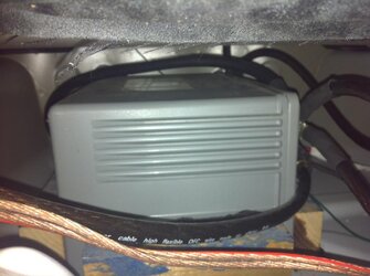

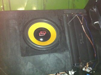

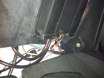

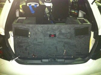

So hier mal 4 Bilder einemal vom innenraum aus aufgenommen.
Anschlüsse der Steg.
Ausbau von Außen.
Und Zusatzbatterie in der Resverradmulde.

hat niemand noch einen Tipp:
-zur Befestigung des gehäuses.
-zur dämmung / isolierung
-wo ich am besten Unterleg Schaumstoff bekomme
