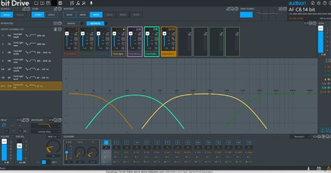

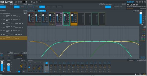

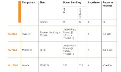

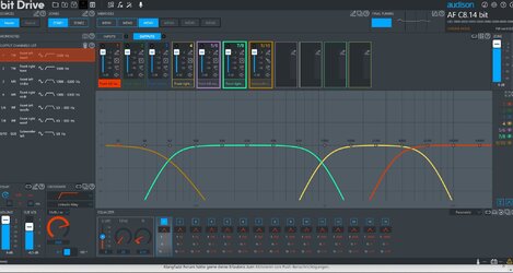

Das sind rein die einzelnen Lautsprecher in dem Bereich wo sie spielen können, die lassen sich direkt namentlich auswählen mit den Werten ab Werk. Ja das muss richtig eingemessen werden, ist gerade eher für mich zum Verständnis das Ganze. Also im Endeffekt macht man doch die Trennung damit jeder einzelne Lautsprecher einen kleineren Hz Bereich dafür präziser spielt oder? Anstatt z.B. TMT und MT beide bis an die obere Hz Grenze spielen zulassen (überlagert). Falls ja, wäre es aber nicht sinniger den MT und HT mehr nach rechts Richtung Khz zu schieben und den TMT einen größeren Bereich spielen zu lassen um die kleineren Lautsprecher zu entlasten?Das ist ja mal ne lustige & abstruse Konfig.
