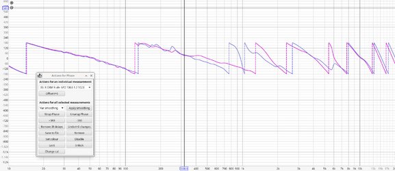

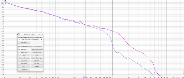

Bei mir läuft die Phase zwischen 1 und 3 Khz auseinander. Ich bin dem irgendwann mit obiger Methode auf die Schliche gekommen und habe es weitestgehend mit einem Allpassfilter beruhigt. Seit dem stimmt auch der Bereich sehr gut. Davor gab es immer wieder Track, bei denen die Bühne zur einen oder anderen Seite gekippt ist und ich habe ewig gebraucht, um dahinter zu kommen. Sieht dann so aus (mit OKM gemessen):

- Was hast du für eine Glättung in den Diagrammen gewählt,
- wie hast du das gemessen (Einzelpunkt oder mehrpunkt Messung und
- welchen Algorithmus hast Du verwendet (Hann, turkey etc.) und
- läuft das bei dir aktiv oder passiv?
- hast Du mal probiert die nur die Phasen der hochtönenden oder Mitteltöner schrittweise zu drehen?
Sorry für die vielen Fragen … hilft vielleicht noch n paar anderen hier.

So sah mein Ergebnis mit Allpassfiltern aus…
Allerdings war die Bühne nicht so wirklich perfekt- aber es war dennoch das erste Mal das sowas wie Emotionen durch die Musik übertragen wurden…
2,5-7khz erscheint mir etwas überpräsentiert aber sonst siehts doch gut aus :)
Messung mit OKM, alles Aktiv, die Phasen aller Treiber sind natürlich korrekt. Das Diagram zeigt das Problem, nicht die Lösung. Finde ich auf die Schnelle nicht.
Alles per Gehör haut nicht hin. Bei mir ist alles sauber gerade und auf max. Gleichlauf getrimmt. Dann kommt für mich das Feintuning per Gehör dran. Die Phasengeschte ist ein Teil davon.
… das war das Problem … hab mich schon gewundert, warum du den Allpass nicht auf den anderen Kanal gelegt hast. Aber manchmal ist Addition trotz eines krassen Phasendrehers sehr gut.
Es ist in dem Diagramm der Fehler sichtbar, kein Allpass.
