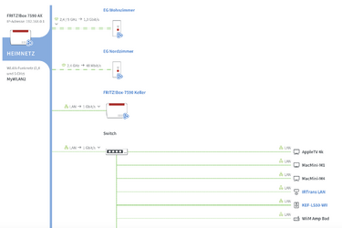

Ich habe ein Problem mit der Darstellung des Mesh-Netzes in meiner Netzwerkumgebung.
Das ist ein Teil meines Netzwerks, wobei die Fritz!Box-7590 Keller per Mesh eingebunden ist.
Dummerweise werden die Wärmepumpe, das Shelly-Smartmeter und die Wechselrichter, die per LAN an die Fritzbox angeschlossen sind, nicht angezeigt. Es funktioniert aber alles wie es soll, nur sieht man das in der Grafik nicht. Es sieht so aus, als ob die Geräte nicht mit dem Mesh-Client verbunden seien.
Habt Ihr zufälltig eine Ahnung, was da nicht stimmen könnte?

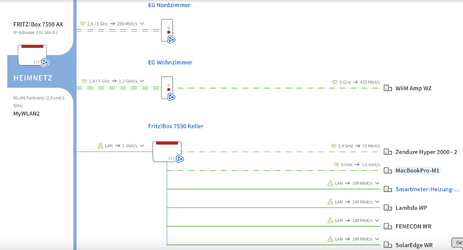

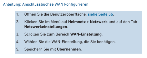

Die blauen WAN-Buchsen kann man so leider nicht benutzen (mit meiner Konstellation - sonst vielleicht schon). Aber man kann die Buchse als 5. LAN-Anschluss umdeklarieren. So reicht es momentan gerade für die vorhandenen Geräte. Später muss dann wieder ein Switch dran (für Loxone und/oder Home Assistant usw.)
So sieht es jetzt aus, und das war ja mein ursprüngliches Ziel.
