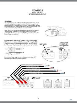

Bei der nach ähnlichem Prinzip aufgebauten ArcAudio KS125.4mini und den meisten von Robert Zeff gebauten Endstufen, ist in den beiliegenden Cinchstecker-Kabel ein Spannungsteiler eingebaut.
100 Ohm in Reihe und 100 Ohm parallel...werden diese beim HighLevel Input nicht benutzt, kann die Eingangssektion beschädigt werden.
Ja in dem Cinch ist eine Verdickung mit Schrumpfschlauch. Man darf die Endstufe laut Betriebsanweisung, wenn man High level nutzt, nur damit betreiben. Sprich Spezialcinch an die Eingangslautsprecherkabel und Endstufe auf High In stellen. Sonst geht sie kaputt. Genau so wenig darf man im Betrieb von HighIn auf LowIn wechseln.
