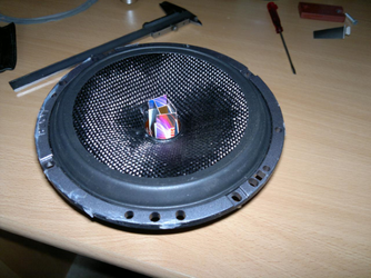

Mein Focal TMT aus dem 165-er Acces-System hat auf einmal angefangen, kratzige Geräusche zu machen. Zugegeben, "auf einmal" war nachdem ich ihn mal ohne Hipass ein wenig geprügelt habe, war aber noch im (m.E.n.) moderaten Bereich.
Egal.

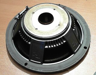

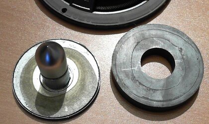

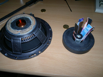

Nachdem ich ihn "freigelegt" hatte, stellte ich fest, dass die Membran irgendwie festgeklemmt war. Tatsächlich ließ sich das Magnetsandwich mit einem Hebel auseinanderbauen. Scheinbar hat der Klebstoff aufgegeben und der Eisenkern konnte sich verschieben, so dass der Kreisringspalt wohl zu einem Halbmond wurde, der die Spule eingeklemmt hat.
Jetzt meine Frage an euch? Fällt euch etwas ein, wie man sowas reparieren kann?
Zusammenstecken lassen sich die Teile ja. Ohne Magnet stößt die Schwingspule auch nicht an Kern oder Joch an. Mit Magnet klemmt leider alles.
Und falls noch jemand einen einzelnen solchen TMT rumliegen hat, würd ich den auch gern nehmen ;-)
Und hier noch was für´s Auge:
