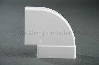

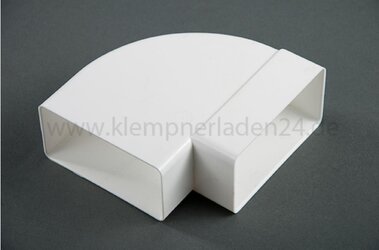

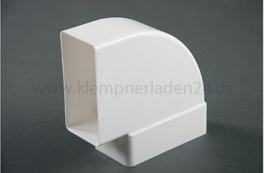

da ich für mein neues Subgehäuse eine Portfläche von 400-600cm² benötige, der Platz jedoch relativ begrenzt ist, habe ich mich nach Alternativen umgeschaut.
Hat schon jemand einen Flachkanal und vor allem den dazu passenden 90° Bogen als Port genutzt?
Diese Flachkanäle haben eine Öffnung von ca. 22 x 5,5cm und somit eine Fläche von ca. 120cm². Fünf dieser Flachkanäle nebeneinander nehmen "nur" ca. 30cm in Anspruch und stellen eine Portfläche von 600cm² zur Verfügung.
Mit einem 160er KG Rohr würde ich eine Breite von ca. 50cm benötigen für die gleiche Portfläche.
Ich bin gespannt, wie eure Erfahrungen und Meinungen sind.
