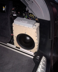

Ich habe mir die Lage nochmal etwas genauer im Auto angesehen. Nach zwischenzeitlicher Überlegung, den Doppelboden zu verwenden, bleibt es nun doch beim rechten Seitenteil.
Es passt ein Gehäuse mit den Außenmaßen 580 x 280 x 120.
Ich werde 12mm Mulpitplex nehmen und sinnvoll versteifen. Mit Wolle kommen so 14-15 Liter zusammen. Abzüglich Woofer bleiben somit 13-14 Liter.
Die Sicke darf dann aber nicht allzu weit heraus kommen, nach vorne bleiben max. 15mm. Somit wird das Chassis wohl versenkt verbaut.
Da die meisten Flachwoofer eine Polkernbohrung besitzen, darf die maximale Tiefe für das Chassis demnach nicht komplett ausgenutzt werden.

Das Gehäuse ist fast fertig. Es fehlt noch der speakON Anschluss und die Befestigung am Fahrzeug.
Es sind 11-12 Liter geworden.
Insgesamt wurde es knapper als gedacht, so dass ich das Chassis an die Rückseite verschrauben musste.
