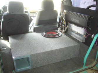

Bin von mein Urlaub wieder zurück. Hab dort eine nicht so flache BR Gehäuse für mein Hobbiauto zusammengebaut aus 18 mm MPX (hab die aus Betonschalelemente rausbauen dürfen).
Ausenabmessung: 900 x 700 x 200 mm.
Hab die cca auf 30 Hz abgestimmt. Portfläche 170 cm2, länge 450 mm
Reingebaut habe ich eine Earthquake DBX 12 D4, der ja eine einbautiefe von cca 15-16 cm hat. Hab den unter dem Korb eine MPX Ring verpasst, damit der an der Polkernborung freier atmen kann.
Hab die mit meinen anderen, identisch abgestimmten, aber nicht flach bauenden Gehause verglichen.
Ergebnis: Der Flache ist trotz der gleicher Volumen und Port abmessungen tiefer abgestimmt. Bei beiden ist der Port entlang der Seitenwand geführt. Vom Klang und Druck her bisher kein unterschied.

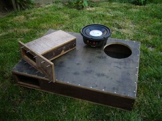

Weil das erste so gut geklappt hat habe ich Heute noch eine flachere zusammengebaut, in den allerdings nur eine 10" reingebaut wird.
Hab den eine Wechselport verpasst, damit mann später besser abstimmen kann.
Der hat eine Brutto ausenabmessung von 900 x 650 x 155 mm, und eine Portfläche von 120 cm2, der 400 mm lang ist. Material ist widermahl 18 mm MPX.
Probiert wird erst morgen mit einen JBL GTO (110 mm flach) und einen Atomic Quantum 10 (135 mm), der auch wegen der einbautiefe einen Ring aus 20 mm MPX bekommt.
Konzept klapt!

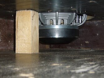

Hab das mit einen allten und ausgeleierten Atomic Quantum probiert. Hab den ein 15 mm Ring zwischen Sub und Gehäuse spendiert weil wegen der Einbautiefe hätte der kein Platz mehr zum atmen.
Nun brauche ich noch einen gescheiten Subwoofer, der nicht tiefer baut, alls 140 mm (ohne Polkernbohrung 155 mm). :thumbsup:

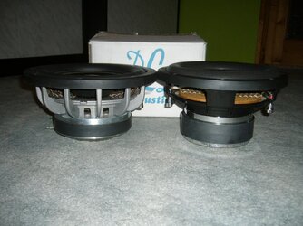

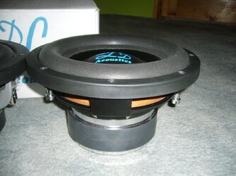

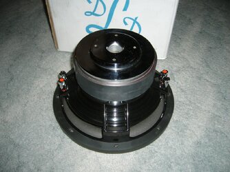

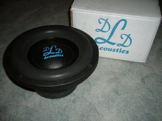

Hab mir heure eine günstige gute allte bekannte zugelegt. Bei Euch denke ich unbekant.
Es ist ein älterer DLD IW 10 D4.
Ist nicht neu, aber wurde kaum benutzt. Eventuell kann ich den am Wochenende einspielen lassen, und dann schauen wir mahl, was der kann.
Binn gespannt! :thumbsup:

Die dlds sind genial. Hab selber noch 2zt12 in der garage liegen
Und das schöne darann ist, dass die sehr billig sind!
Der hat grade einmahl 55 Euro gekostet (Top zustand, nichtmahl eingeschpielt).
Leider sind die neuen schon aus China, sind anfälliger und klingen auch nicht so gut. (auser der DL 122, der nicht besonders klingt, abert geht schwer kaput.)
Es gaab von denen den Zt, Alulimited und den IW, die auch klanglich top wahren!
Hatte mahl einen IW 12, den ich leider verkauft habe. Wahr einer der besten Subwoofer, die ich bisher gehabt habe. Mir kaam nie die Gedanke, dass der kaput gehen könnte.:thumbsup:
