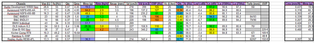

Der DLS liest sich tauglich. Nur schade das xmax so gering ausfällt.
Hi!
Habe da noch ein älteres Modell im Kopf, das bisher nicht genannt wurde:
http://www.dls.se/en/car/prod.html?produkt=en_433
http://www.prodej-autohifi.cz/user_...y-dls-iridium-8-2i-www-prodej-autohifi-cz.pdf
Und freundlich grüßt
der Simon![]()
Der Diabolos Dominic hat den Aurasound glaube gerne in die BMWs eingebaut, am besten ihn mal nach dem Chassis fragen.
nochmal ich ;-)
Bei den B&C sowie dem Replay würde mich die hohe Reso etwas stören, muss aber gestehen, dass ich diese Chassis auch noch nicht gehört habe...
Bei 8" und flach fällt mir noch der Hertz Space8 ein - wenns den überhaubt noch gibt.
