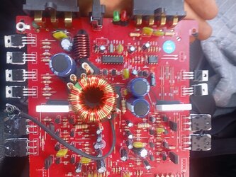

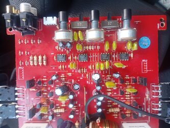

ich habe ein Problem mit einer Renegade REN550S MK2 Endstufe und hoffe, dass jemand einen Tipp hat.

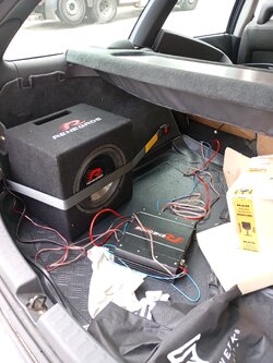

Die Endstufe geht an, die Power-LED leuchtet grün und Protect bleibt aus. Der Subwoofer (Renegade RXV1000, 4 Ohm) spielt aber nur extrem leise bzw. fast gar nicht.
Folgendes habe ich schon geprüft:
Plus, Masse und Remote funktionieren (Endstufe schaltet nur bei eingeschaltetem Radio ein)
Subwoofer gemessen: ca. 3,5 Ohm, sollte also passen
Cinch-Kabel geprüft und Signal gemessen: am Ende des Cinchkabels an der Endstufe kommen ca. 150 mV AC an
Subwoofer ist an den mit „BRIDGED“ gekennzeichneten Lautsprecheranschlüssen angeschlossen
Einstellungen:
Endstufe auf LP
Low Pass ca. 80 Hz
Bass EQ aus
Gain bereits getestet
Radio: Subwoofer aktiviert und Sub W Level erhöht
Am Lautsprecherausgang der Endstufe habe ich beim Bass-Signal nur ungefähr 56 mV AC gemessen.

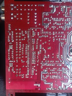

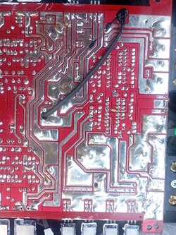

Vorher habe ich an der Endstufe festgestellt, dass einige Anschlussstellen/Lötstellen locker aussahen, diese habe ich nachgelötet.
Meine Frage: Wenn das Cinch-Signal ankommt und der Subwoofer in Ordnung ist – was wären die wahrscheinlichsten Fehler in der Endstufe? Könnten es weitere kalte Lötstellen, eine defekte Ausgangsstufe oder etwas anderes sein?
Vielen Dank schon mal für eure Hilfe.
