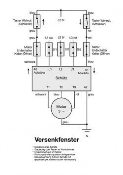

Okay, sieht gut aus...reicht dem SSR ein Tastbefehl und es geht in "Selbsthaltung"? Wie stoppt dann der Motor, wenn der Taster losgelassen wird?

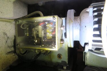

Oder funktioniert das nur als "Totmann-Schaltung"? = Du musst die Taste drücken, bis das Fenster auf dem Endschalter sitzt - so interpretiere ich Dein Bild, ohne die Bedienungsanleitung gelesen zu haben...
