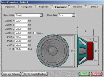

Hier hast du sie Patrick mehr daten sind mir leider nicht bekannt
Model 9512g
Free Air Resonance 34 Hz
Qts 0.31
Qes 0.33
Qms 4.15
Vas 35L
Sensitivity 89 dB
Xmax: 40mm
Re: 1,8
Z: 2
