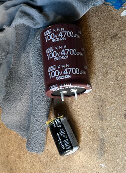

Der Subwoofer hat irgendwann nicht mehr funktioniert aber noch geleuchtet und wurde korrekt versorgt. Alles gemessen und gecheckt. Dann hab ich die Kiste aufgeschraubt und gesehen, dass ein dicker 4700üF Elko dick war. Gemessen: war tot
Dann aus der Bastelkiste andere Elkos zusammengelötet um die Kapazität zu treffen.
Hat wieder super funktioniert. Yeah hab ich gedacht, bis es angefangen hat zu stinken.
Einer der Konsenatoren ist in Rauch aufgegangen.
Das nochmal wiederholt mit anderem Ersatzteil. Diesmal gab es ein deutliches Platzen des Kondensators.
Da meine Ersatzteile Jahrzehnte alt waren hab ich einen ganz neuen besorgt der gestern angekommen ist. Bevor ich den aber einbaue teste ich lieber mal die Polarität dachte ich mir.

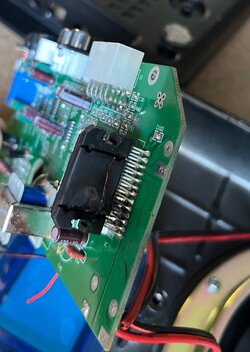

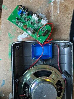

Das wird der Verstärker IC selbst sein der durchgebrannt ist.
Elektrolyt- Kondensatoren altern. Alles ab 20 Jahre sollte geprüft, ab 30 Jahre einfach austauschen.
Du hast einen getauscht, auch andere können defekt sein.
Wenn du das Ding retten willst alle Caps neu machen und einen neuen IC einlöten.
Steht da was drauf?
Sowas sollte man nur angehen, wenn man Ahnung von Elektronik hat und die Schaltung auch auf z.B. Kurzschlüsse vermessen kann.
Vor deinen Breitbändern hängen übrigens ziemlich wahrscheinlich Kondensatoren und keine Induktivitäten.

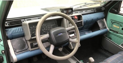

Wie sind denn deine BB verbaut (Fotos) ?

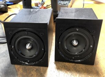

Ok hier Foto zum Einbau und wie ich den Filter damals gerechnet habe:
Das sind 3“ Chassis. Omnes BB3.01 heißen die.
