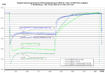

Jain.ich wollte nur zum ausdruck bringen dass der elko hilfreich ist die spannung oben zu halten wenn der drummer auf die snare klopft
FALSCH!impuls kommt ... elko liefert ... kurz ...elko leer .... spannung runter .. davon ausgehend dass die lima den gerade anstehenden impuls nicht liefern kann was ja
durchaus vorkommt
lima 150A anlage will 300A und dann?
meines erachtens eben spannung runter auf batterielevel also ebenirgendwas unter 12V
macht einen sprung von etwa 3V je nach konstellation

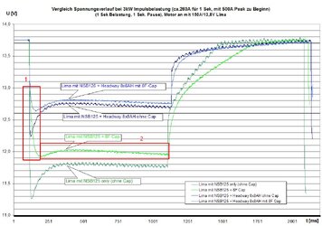

Die Kapazität der "Ripple-Glättung" (um das böse Wort "Puffer" zu vermeiden, wobei es bei DC eigentlich "Siebung" heißt) in den Amps ist bauraumbedingt fast immer zu gering. Daher bringen "Tunings" an diesen Stellen immer was hörbares (und sogar messbares), nicht nur hinter dem Schaltnetzteil, sondern auch davor (und dort ist unser Cap!). Wobei (sekundär) CLC-Siebketten, falls hinreichend Platz für eine ausreichend strompotente Spule ist, sehr schöne Klangverbesserungen bringen, dabei ist wichtig, dass die Induktivität und der Spannungsabfall (Leiterbahnquerschnitt) zwischen dem letzten Sieb-C (möglichst geringer ESR und möglichst noch mit Folie gebrückt) und dem betreffenden Ausgangstransistor so gering wie möglich gehalten werden sollte, was bei vielen Verstärkern das Layout nicht hergibt. Wenn man sich da die ollen Adcoms mal ansieht, dann versteht man, warum die so gut klingen, da hat jede Transe nen eigenen Elko am Fuß sitzen. Ich mach ganz gerne Folien vom Transenfuß zum (zentralen) Massepunkt. Muß man aber aufpassen, damit man sich keine Störgeräuscheinstrahlung holt.
Dann kann man durchaus berechtigt und nachweisbar behaupten, dass eine Versorgung mit Cap kurzfristig in der Lage ist, eine höhere Abgabeleistung bereit zu stellen als ein identisches Pendant ohne Cap.

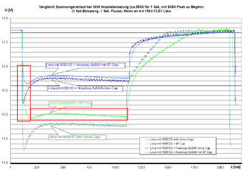

Und wenn ich jetzt den Anlagenträger von ChrisDui mit seiner 8F Kondensatorbatterie betrachte, der bei unseren Messungen herhalten musste, so stellten die Caps bei einem 20mS-Peak und Delta-U von 1,5 Volt nahezu zusätzliche 267 Watt Abgabeleistung zur Verfügung. Wenn das kein Puffer ist?!
Eben nichtGenau deshalb setzen wir doch Caps ein, um kurzfristige Leistungsspitzen abzudecken

Dass er filtert und glättet steht außer frage. Aber er puffert auch benötigte Leistungsspitzen!
Beides macht Sinn, wenn der Platz da ist. Batterie: mehr ist nie verkehrt, Cap mehr Fahrrad muss nicht sein...
