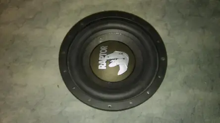

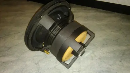

Ich hab den ganz allten (original? :) ) mit schwarzen Papier Membrane und 4 Speichen Korb.
Schaut interesant aus. Die Pertflächen sind wirklich nicht zu groß.

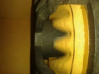

Also hast du die absolute Urversion. Die hatte das Problem mit anschlagenden Schwingspulen weshalb die Nachfolger einen im Schwingspulenbereich nach hinten weiter ausgeformten Korb haben. Bei mir ist das Hubbegrenzende Medium das Anschlussterminal. M.W. passt dein Chassis auch 1 zu 1 in das BP Gehäuse, bin mir aber nicht 100%ig sicher.
Ja, ich weis das die cca +- 20 mm machen kann. Der ist aber noch nie angeschlagen. Bin kein Pegelhöhrer, sollte eigentlich passen. :) Bisher hatte ich 12" Woofer in GG. Mit den Bandpass sollte der Wirkungsgrad aber deutlich schteigen.

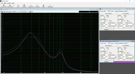

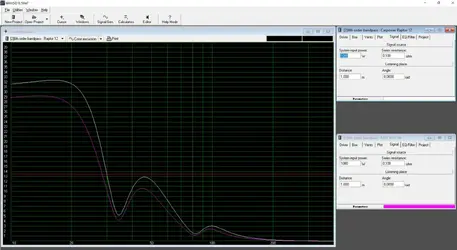

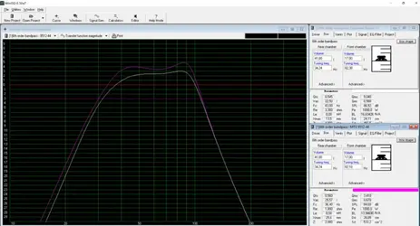

Ich habe gerade ein wenig mit den Zahlen gespielt und muss verblüffenderweise feststellen, das der MTX zuindest theoretisch optimal in den Raptor BP passt und noch mehr Output generiert. Die beiden Simulieren sich erschreckend ähnlich. Doch Urteilt selbst.
Der einzige Frequenzeingriff besteht aus jeweils 80 Hz LP (12 dB)
Naja, der Raptor hat aber eine bessere Würgegrad. Die Simulationen traue ich nicht.
