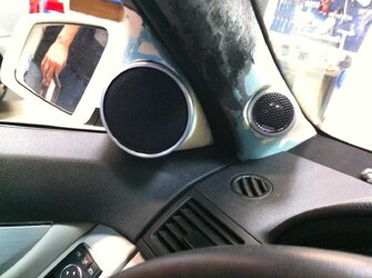

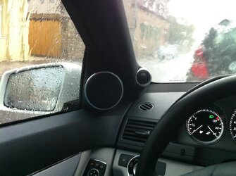

Und hier im fertigen Zustand, die Mitteltöneraufnahme in schwarzen Leder bezogen und die A-Säule wieder in original Mercedesstoff!!

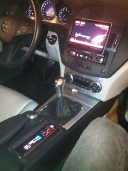

Hier mal ein schlechtes Bild vom Tape und Bedienteil Prozessor!Iphone machts möglich!!:-)
Hi Raphael,
sieht ja top aus. Welche Komponenten (LS/Verstärker) hast Du verbaut? Mich schreckt der Aufwand für die Lautsprecheraufnahem ja etwas ab, aber mal sehn, evtl. packts mich und ich fange an, wenn es in der Garage nicht mehr so kalt ist :-). Sollte ja auch gut rückrüstbar sein, so wie das aussieht.
Sven
Servus Sven!
Ja ist alles rückrüstbar, ich denk mal eine Spiegeldreieckabdeckung und ne A-Säule sollte nicht den geldbeutel sprengen!;-)
Momentan verbaute Komponenten oje oje, muss ich mal nachschauen vor lauter Tauschaktionen weis ich schon gar nicht mehr was momentan drinn ist!:-)

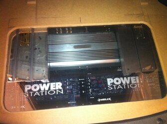

Also Lautsprecher sind jetzt Höchtöner Micro Precision 5.28 MK2, mitteltöner Pioneer ODR TS-S01RS2 und Tieftöner Digital Design W6.5 verbaut dazu noch einen Aliante 12" Limited.
Endstufen Brax 2400.2 Graphic Edition, Brax 2000.2 Graphic Edition und eine DLS A6 fürn Sub!
Im doppelten Boden im kofferraum noch 2 Zusatzbatterien und 2 Helix Powerstations und noch einen Brax Kondensator für die DLS A6.
Glaub des müßte drin sein.

Hallo Ralf,
danke für die nette Antwort. Klingt bestimmt sensationell. Wie funktioneirt der MT mit so wenig Volumen?Endstufen und Mitteltöner übersteigen leider das von mir veranschlagte Budget :-).
