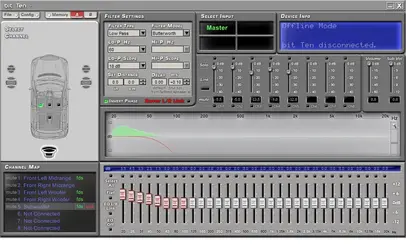

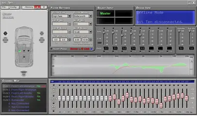

erfahrungen mit bit ten?
ja dann möchtest du ihn ja eh in einen bandpass-filter setzen, diese option musste dann auch in der software wählen ;)
ich würde aber nicht doppelt filtern, ich würde nur am b10 filtern, das macht mehr sinn und die filter überschneiden sich nicht in irgendwelchen bereichen...
Gut also alle stufen auf full und den Rest am Bit?
Sollte ich den bass auch in einen bandpass setzen und welche Frequenzen gebe ich ihm am besten?
Wie kann den der B10 im TMT Bereich trennen? Seitengetrennt? X/X Okt? Steilheit?
Ja würde ich machen, so haste wenigstens auch direkt einen subsonic...frequenzen kann man dir so pauschal nicht sagen, ausprobieren oder einmessen...
