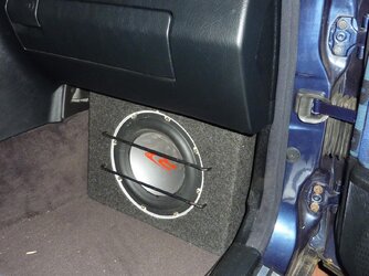

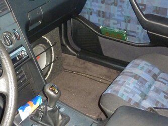

10" hatte ich probeweise schon verbaut.
Ist das originale Alpine-Gehäuse. Hat sich als sehr unpraktisch erwiesen da oberhalb Teile der Klimaanlage verbaut sind, welche dann nicht mehr richtig funktionieren.
Selbst wenn ich die Fußstütze ausbaue bekomme ich max. eine Zuwachs von 2-3l wenn die Klimateile frei bleiben.
