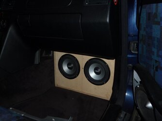

Ich habe 2 "Testgehäuse" für 2 der genannten Chassis gebaut. Einmal so das die Chassis recht Bodennah (2cm, ca. 11,5l Netto) verbaut sind und einmal so das die Chassis rund 10 cm über dem Boden angeordnet (ca. 12,2l netto) sind.
Trotzdem klingen die Beiden total unterschiedlich.
Das mit der hohen Anordnung spielt mehr "Oberbass" (nach Gehör ein fieser Peak zwischen 80-100Hz) das mit der tiefen Anordnung spielt wesentlich tiefer.
Woran liegt das? Die Ausrichtung ist bei beiden Gehäusen in den Fahrgastraum.
Fahrzeug ist eine alte C-Klasse (W202).

Kannst du mal Bilder reinstellen? Kann mir das gerade nicht vorstellen wie du das meinst.
thread ist abonniert, hab auch noch zwei rumliegen :-)
Vom linken Bild gibt es leider noch keine Bilder im eingebauten Zustand, dient aber schon länger Testzwecken...
MfG
Da ich für meinen kommenden Fußraumsub nicht mit GFK rumschmieren möchte,
finde ich deine Kiste ganz interessant. Hast du ein Foto von der Rückseite?
Ist die Kiste richtig fest eingebaut/verschraubt oder steht sie nur lose da drin?
Rückseite sieht bis auf den Winkel aus wie die Vorderseite.
Hinter dem Teppich im W202 ist ab Werk ein "Trittblech" verbaut an dem das Gehäuse befestigt ist.
MfG
