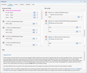

Als Software plane ich, REW (Room EQ Wizard) zu verwenden, was mir auch die Möglichkeit gibt, individuelle Korrekturdateien für die Mikrofone zu hinterlegen. Ich habe außerdem noch genügend WM61A-Kapseln hier, die, wie ich festgestellt habe, relativ gleichmäßig sind. Allerdings bin ich bei der Vorverstärkerlösung ins Stocken geraten.

Rew kann das in der Vollversion.
Man sieht jede einzelne Messung und kann nach belieben mittel.
Für 1000 Euro gibt's es keine 8 hinreichend guten Mikrofone nach meinem Kenntisstand.
The Pro upgrade offers simultaneous measurement of multiple inputs with rms averaging, adjustable weighting for each input, level alignment, and up to 16 input traces on the RTA in addition to the rms average.
