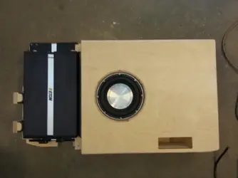

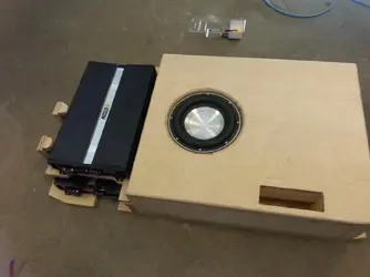

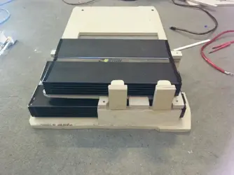

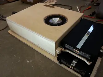

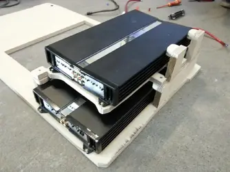

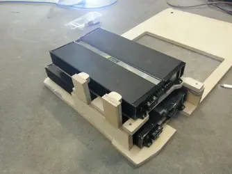

Abschließend noch ein paar Bilder vom "fertigen" Kofferaumausbau.
20140222_175240.webp20140222_175250.webp20140222_175258.webp20140222_175401.webp20140222_175416.webp20140222_175435.webp
Passt quasi saugend in den Corsa Kofferraum:lolschild:
Echt ne knappe Geschichte mit der PA 2802, aber wir haben sie doch noch rein bekommen:done:
Stromversorgung ist momentan natürlich äußerst suboptimal:motz:, aber das bekommen wir schon noch in den Griff:taetschel:
Danke für eure Hilfe:-)
