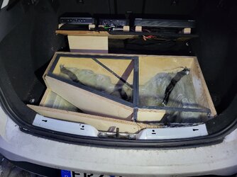

Bei den 10W7 bin ich immernoch dabei von 130 Liter Volumen im Seat Leon 5F ST unter Ladekannte mit einen GFK/Spanplatten Aufbau, das beste raus zu hohlen.
Habe mich bei 130 Liter durch rumspielen mit WinISD zu einen 4.Ord Bandpass entschieden.
Ob das was Taugt. Sehe ich wenn es spielen sollte😅.
Also die Tage. Bin grade am Deckel dran.
Ist ein älteres Bild der Kanal und die Sichtigkeit untereinander ist hergestellt.
Habe aber noch nicht ausgelitert.
Stell ich mir auch schwer vor.

Sehr interessante Konstruktion.
Warum kein Fortissimo-Bandpass? Der hat bei mir richtig gut funktioniert.

"Fortissimo-Bandpass" sagt mir nichts.
Den 10W7 habe ich blind gekauft. Hab mittlerweile gemerkt, dass der mich nicht überzeugt. Weder in Geschlossen, noch Bassreflex. Das Bandpass 4.Ordnung ist meine letzte Option.
Da dich vorsorglich eine Wechselbare Montageplatte habe kann ich da recht einfach Chassis tauschen.
Der Fortissimo Bandpass ist quasi ein speziell abgestimmter Bandpass 4. Ordnung.
Mitunter das geilste was du im Auto realisieren kannst. :D
